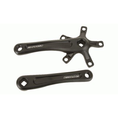

    Шатуны заказать не успел, так что пока откладывается. Попробуем для начала покататься с новой кассетой.
    С шатунами оказалось сложновато. По "испорченному телефону" мне объяснили, что к шатунам продавец предложил "катридж". Возможно, они просто не под квадрат. Думаю съездить в Батуми - там больше велосипедистов, или в Турцию прокариться, когда там все подуспокоится. В Интернетах пока ничего найти не могу. Либо 36T, либо шатуны короткие совсем. Похоже, это стандарт. Приедет инструмент - сниму шатуны и посмотрю, возможно ли там демонтировать и заменить звездочку.

    Поискал на amazon и ebay. Нашел много подходящих шатунов на 140мм с пауком на 110мм без звезд. Минимальная звезда на такой диаметр - 34T. Боюсь, два зуба не стоят того, чтобы заморачиваться с пересылкой.

    Есть звезда Shimano FC-M4000 30 T с позадочным местом PCD 96 мм. Реально ли найти переходник с 110 мм пятью отверстиями? Я пока не могу такой нагуглить никак.

    speedman, переходников таких нет, только если знакомого искать, кто выточит и т.д.
