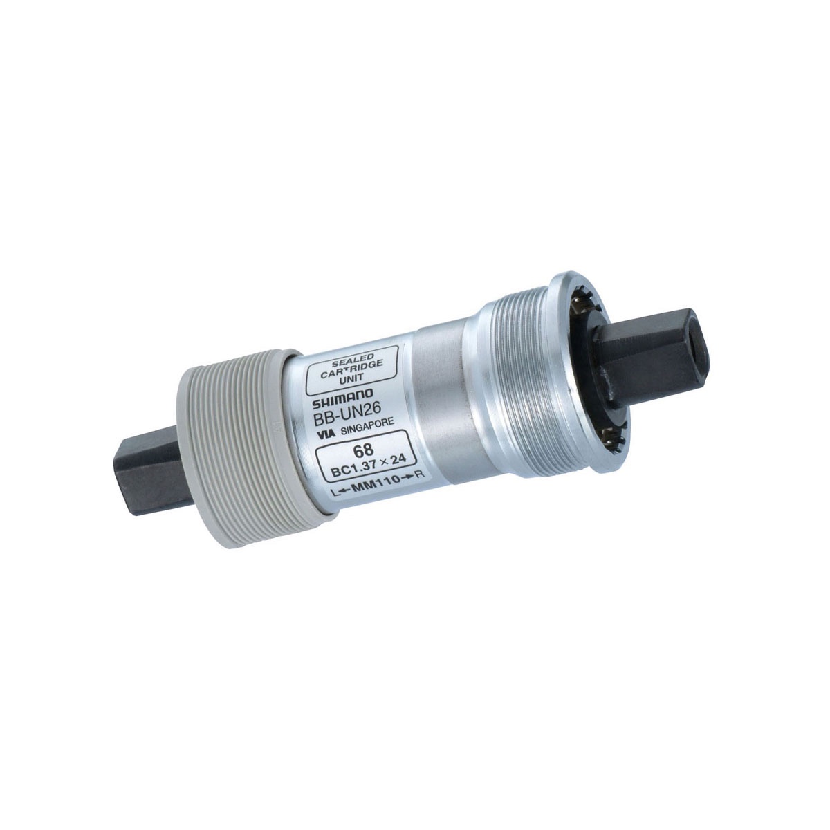

    NRS-3 GIANT 2005
    Привет всем! У меня старый NRS3 GIANT. Хочу купить ось каретки под квадрат как на фото, но не знаю какой диамет и какой длины заказть. Помогите если кто знает, пожалуйста. Есть вот такие размеры, но какой именно из них указать при заказе?
    73mm x 123mm,
    73mm x 113mm,
    68mm x 123mm,
    68mm x 117mm,
    68mm x 113mm
    Заранее благодарю!
  5. sho-di
    3.717
    2.684
    Снять старую каретку- на ней всё написано

    Спасибо огромное за столь оперативный ответ, но дело в том, что я не умею разбирать и собирать только для того , чтобы посмотреть размер. Мне же нужно будет потом заказать, ждать пока пришлют и снова разбирать, заменять и собирать. Вот я в качестве неумёхи подумал, а вдруг тут кто-то менял и знает, какой из 5 вариантов размеров заказать. Но вот жду, а вдруг ещё кто вспомнит. Спасибо Вам!:)

    Что-то не очень понятно, зачем покупать каретку если нет возможности её поменять?

    Снять- поставить каретку- это не так дорого, в магазинах картриджей море, стоят они не дорого+ замена тоже не миллион, т.ч. едите в магазин где есть мастерская и делайте всё на месте (цена каретки около 700 руб. + замена до 500)
