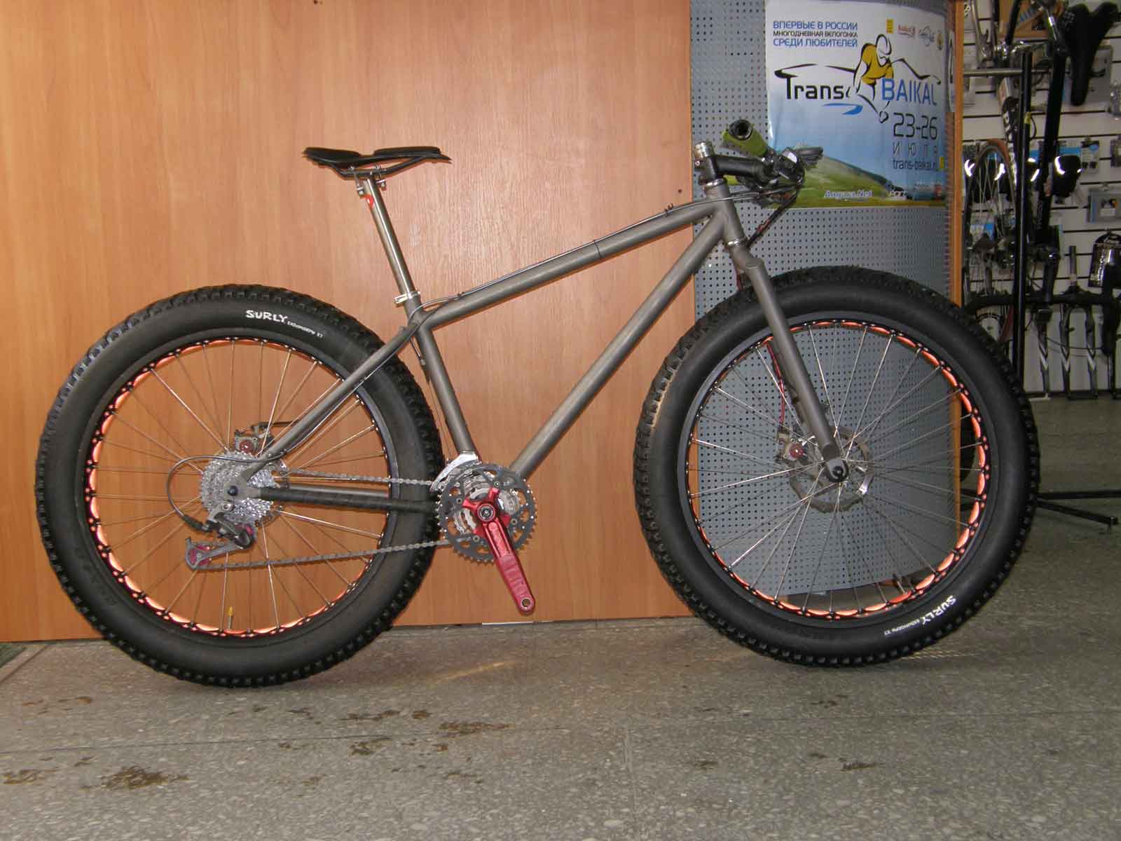

    Я вижу, в чате народ заинтересовался Фатбайком. Вот, яндекс помог найти статью о Фэтбайке. Что бы не задеть права автора, да и просто его не обидеть говорю сразу, статью копирую:
    Что же это за такие, невиданные на российских просторах большеколёсые велосипеды со странным название «фатбайк» (Fatbike). По сути — это вполне нормальный горный велосипед с возможностью установки покрышек шириной в 4″, для обычного же МТБ велосипеда ограничение — 2.4-2.5″. Навеска вполне обычная — переключатели, тормоза, кассеты — всё то же. Существуют сингл-спид варианты фатбайков. Как правило на эти велосипеды устанавливают жёсткую вилку, с такой шириной колеса ехать очень мягко, поэтому особой нужды в дополнительных амортизаторах нет.
    Чтобы не быть голословным и не говорить о том чего не знаю, я обратился к владельцу такого вот фатбайка — Максиму, использующего его в суровых сибирских условиях. Максим — один из первых людей в России, увлекшихся этим новым видом маунтинбайков и собравший уже несколько подобных велосипедов. И так, всё что вы хотели знать о фатбайках, рассказывает владелец одного из них.
    Судя по ширине колёс, даже самый начинающий велосипедист догадается, что этот велосипед приспособлен не для длительных шоссейных пробегов, его стихия — бездорожье и заснеженные просторы. По опыту знаю, что даже на широких агрессивных покрышках 2.35″ ехать по рыхлому снегу весьма затруднительно. Даже на первый взгляд укатанная дорога может быть довольно рыхлой и колёса будут зарываться. Буквально на днях столкнулся с такой ситуацией и если бы дорога всё-таки не улучшилась, то предстояло бы много километров пешки…
    RB: Давайте узнаем, насколько в этом плане выигрывает фатбайк?
    Максим: Итак, я готов рассказать о своем новом приобретении – велосипеде с необычайно мягкими и широкими колесами. Для того чтобы получить представление о том, что он может и для чего мог бы пригодится, надо, прежде всего, вспомнить, что из себя представляет обычный горный велосипед, который в последнее время стал некоторым стандартом для современных любителей велосипеда в России и за рубежом. В России популярность горного велосипеда была определена тем фактом, что горные велосипеды в какой-то период, трудный для российской экономики, стали единственной возможностью приобрести качественную и универсальную машину. Но время шло, и все чаще российские велолюбители стали обращать внимание на то, что помимо велосипеда с колесами диаметром 26 дюймов и шириной 2 дюйма существует немало других разновидностей. Кто-то стал вспоминать, что на своем старом дорожном велосипеде он доезжал до дачи на 10 минут быстрее, чем на приобретенном в последствии американском чуде, у которого стоит включить волшебную комбинацию звездочек 1:1, и езда превращается в сплошное удовольствие, правда сильно растянутое по времени. А кто-то решил идти до конца и озаботился тем, какие же еще возможности может предоставить велосипед без границ.
    Так люди впервые обнаружили важную проблему велосипедного катания. Эта проблема заключалась в том, что, несмотря на все прелести, которые предоставляет велосипедисту езда зимой, велосипед все же никак нельзя назвать зимним видом спорта. А как же иначе? Ведь уже пять сантиметров рыхлого переметенного снежка подписывают смертный приговор покатушке на велосипеде любого типа, и если со скользким льдом и снежным накатом еще можно бороться благодаря шипованной резине, то от снега спасения нет. Даже если вы находитесь в отличной физической форме и можете идеально держать равновесие, все равно, после каких-то нескольких километров, прошедший ночью небольшой снежок заставит вас слезть с седла и пойти пешком.
    Что прежде всего велосипеду мешает ехать по снегу? Оказалось, что дело не в размере покрышки, а в ее форме. Поэтому, для того, чтобы форма покрышки в месте ее соприкосновения со снегом хоть отдаленно напоминала плоскую поверхность, надо было сделать так, чтобы внутри покрышки давление было минимальным. Законы физики таковы, что уменьшение давления в покрышке могло быть достигнуто только благодаря увеличению ее объема. Таким образом, родился новый тип велосипеда – велосипед с большими объемными колесами на низком давлении или так называемый фатбайк.
    Я являюсь своего рода фанатом зимнего катания на велосипеде, поэтому не мог пропустить такую техническую новинку. Мне нужен был фатбайк именно для катания по рыхлому снегу. Я уже давно присматривался к таким маршрутам, которые можно было бы соединить воедино участками, проходящими по следу снегохода или прогонами по заснеженному льду больших водохранилищ и озер. И оказалось, что я не прогадал. Здесь фатбайк полностью оправдал мои ожидания. Я не стану утверждать, что на фатбайке можно легко летать по снежным завалам, и даже езда по рыхлому снегу требует достаточной физической и технической подготовки. Но меня с первых месяцев зимы потрясла его возможность преодолевать достаточно впечатляющие снежные преграды и сделать многочасовое путешествие в условиях рыхлого покрытия не борьбой с обстоятельствами, а просто целенаправленной работой.
    RB: На перспективу я интересуюсь приобретением фатбайка. Насколько мне известно, в России купить его пока невозможно, поэтому только заказ. Хотелось бы понять во сколько реально обойдётся покупка фреймсета и колёс и насколько сложен процесс заказа? Где можно его заказать?
    Максим: На Западе велосипеды с колесами шириной 4 дюйма уже получили достаточно широкое распространение, но до стандартизации этой разновидности велосипеда еще далеко. Тем не менее, помимо нескольких небольших фирм, которые изготавливают необходимые для таких велосипедов компоненты на заказ, существует две крупные велосипедные компании, наладившие серийный выпуск таких компонентов и определившие тем самым некоторые требования по совместимости, которых придерживаются все остальные производители фатбайков. Такими производителями являются SURLY, VICIOUS CYCLES и INNOVA.
    Прежде всего, надо знать, что для сборки фатбайка понадобится, как минимум, три нестандартные детали. Это рама и вилка (фреймсет), способные вместить такие широкие колеса, покрышки с камерами шириной 4 дюйма и широкие обода. Если поставить объемные покрышки с низким давлением на узкие обода, то возникнут серьезные проблемы с управлением. Для любого из выпускающихся фреймсетов обязательно надо будет приобрести каретку шириной 100 мм, но эта деталь является стандартной для ДХ велосипедов и ее можно купить даже в местных магазинах. Все остальные детали являются стандартными. Наиболее популярным решением в мире фатбайка является модель рамы, выпускающаяся фирмой SURLY. Она называется SURLY PUGSLEY. В большинстве крупных американских веломагазинов можно свободно купить велосипед, собранный на этой раме.

    Особенностями модели SURLY PUGSLEY являются несимметричные перья рамы и вилки, а также использование задней втулки как на переднем, так и на заднем колесе.
    Стоимость фреймсета SURLY PUGSLEY в Интернет магазинах за рубежом колеблется от $500 до $800 и в сезон распродаж может падать до $400.
    Специально для своей рамы фирма SURLY производит обода, имеющие несимметричное расположение отверстий для спиц. Модель ободов называется SURLY LARGE MARGE. Эти обода имеют ширину 65 мм и допускают установку любой стандартной резины шириной больше 2,5 дюймов, соответствующей стандарту 26”. Стоимость одного такого обода около $100. Аналогичные обода, только шириной 80 мм производит фирма VICIOUS CYCLES. Модель называется VICIOUS CYCLES GRASEFUL FAT SHEBA и ее можно так же купить через Интернет по цене от $60 до $90. Дешевизна этих ободов обусловлена простотой их конструкции. Это одностенные штампованные обода с непистонированными отверстиями под головки спиц. Тем не менее, они обеспечивают лучшую устойчивость и, благодаря одностенной конструкции, предоставляют возможность дриллинга с целью снижения веса.
    При покупке ободов следует обратить внимание на то, что выпускаются аналоги указанных моделей с симметричным расположением отверстий под спицы. Такие обода подходят только для моделей рам с симметричной конструкцией перьев и не пригодны для фреймсета SURLY PUGSLY.
    Покрышки шириной 4 дюйма выпускает фирма INNOVA. На данный момент известно только три модели таких покрышек. INNOVA (SURLY) LARGE MARGE – самая распространенная и самая популярная модель. Ее можно без труда найти на различных сайтах по цене около $100. Эта покрышка является своего рода стандартом для любой модели фатбайка и выпускается с наклейкой фирмы SURLY. Она присутствует в каталоге SURLY, но на самом деле, так же как и специальная широкая камера, выпускается на INNOVA. Кроме LARGE MARGE, INNOVA выпускает еще два типа покрышек – INNOVA (SURLY) LARRY и INNOVA SPYDER. LARRY – достаточно дорогая (около $120) и редкая покрышка с агрессивным протектором. Она была разработана специально для решения проблемы бокового сноса широких покрышек. SPYDER – наоборот, самая дешевая покрышка шириной ровно 4.0”, которую можно купить, всего за $60.
    Кроме стандартных решений, существует много производителей, которые выпускают специфические для фатбайка компоненты на заказ. Если стоимость стандартного решения на базе SURLY PUGSLY составляет всего около $1500, для России с учетом доставки и таможенных сборов, то кастомные варианты обойдутся гораздо дороже. Стоимость только одного титанового фреймсета, выпускающегося фирмой WILDFIRE FATBIKE, составит больше $1000. Кроме того, большинство таких производителей расположено на родине оригинального фатбайка (fatbike – это официально зарегистрированная торговая марка фирмы WILDFIRE) – Аляске, и испытывают определенные проблемы с доставкой своего товара в удаленные регионы.
    Следует отметить, что теперь, благодаря усилиям моего друга Константина Еремина из г. Ангарска, можно приобрести настоящую фатбайк-раму в России. Он сам разработал чертежи и добился их согласования и реализации на производственном объединении РАПИД. Теперь качественную раму для фатбайка можно заказать там.

    Что такое бомж-фэт ? Очень просто, фэт, который строится минимально-возможными средствами.
    Думаю, стоит принять за аксиому, что фэт — это всегда 2й, а то и 3й велосипед. Следовательно, в загашнике обычно имеется куча нераспроданного велобарахла. Которое и пойдет на фэт.
    Специфичных деталей, на самом деле, минимум. Это:
    Фреймсет
    Для бомж-версии берём Surly Pugsley, или на bike-components.de или на ebay или где-нибудь в американском магазине, где дешевле всего выходит — там и берём.
    Каретка
    Нам нужна любая, подходящая под кареточный стакан шириной 100мм. Если внимательно поискать, то их можно найти занедорого. Самые дешевые — это truvativ gigapipe DH. Я нашел такую б/у за 300р и тут же хапнул.
    Очень широкие обода с оффсетом
    Т.е дырками под спицы не по центру. Идеальный вариант это Vicious Graceful Fat Sheba. Так как они шире (80мм), чем Surly Large Marge и ГОРАЗДО дешевле. Были даже по 35 долларов штука! 35!
    В среднем по 50. Брать в америке, на aebike.com или americancycle.com . В европах из широты только surly за дичайшие деньги, типа 70-80 евро за обод. ОТ 70-80 евро за обод.
    Резина
    На момент написания самыми дешевыми покрышками были Origin8 Devist-8r . Пара обходится в 150 долларов с доставкой. Камеры — можно рисковать с maxxis DH, можно — не париться и взять surly. Я тяжёлый дядя, так что мой — второй вариант. Кстати, чтобы нагуглить резину, можно написать Origin 8 Devastator, далее гугль выдаст результаты со 100% правильным названием, которое можно будет вбить в поиск на ebay.
    И всё. Дальше всё зависит от запасливости конкретного велолюбителя. У некоторых железа на целый велосипед под шкафами и кроватями распихано.
    Экономим.
    Втулки
    Любые дешевые задние, 135мм. Посмотреть только, чтобы говнозащита была ок, всё-таки ездить зимой.
    Тормоза
    Если планируется ЗИМНЕЕ и немного осенне-весеннее использование… То можно ставить САМУЮ дешевую механику, которую найдете. У меня еще нет фэтбайка, но поматрасить зимой доводилось не раз. Так вот, зимой тормоза просто не нужны. Наоборот, лучше не останавливаться. Но фетишизм взыграл и я заказал пару Avid BB7 со 185мм роторами. Потому что по 37 евро за сторону со всем необходимым. На BK. И перед и зад. Чтобы если что, купить вперёд 203й… ( если кто не знает — авидовский задний адаптер на 185 является передним на 203 )
    Трансмиссия
    Вот честно, я почему-то не видел 8 скоростных кассет с 34й звездой. Так что сзади будет 9. Количество звёзд спереди зависит от степени лосизма конкретного веломаньяка.
    Например, я катаюсь на синглспиде. И зимой мне за глаза и за уши хватает максимальной скорости на передаче 32-19.
    Я посчитал передаточные соотношения, и пришел к выводу, что 26Т спереди в сочетании с 12-36 или 11-34 сзади мне будет достаточно. У меня сейчас 11-34, если получится, то обменяюсь с товарищем на 12-36. Но это мой персональный 1х9 случай… Вообще не люблю лишние передачи. На байке 2х9, на универсале — 1, на фэте — 1х9. А 3х9 или 3х10 у меня нет нигде, потому что я не знаю, зачем мне нужна звезда на 44 зуба… Лучше крутить 11-36 побыстрее, если уж припёрло.
    Но большинство фэтбайкеров предпочитает таки 2 передачи спереди.
    Заметка на полях: «возможно, стоит подумать о дешевом 1х10 варианте для большей эластичности трансмиссии, благо 10х добрался и до х5 и до деора»
    Шатуны
    Нашел б/у isis за 300 рублей. Нормальные, рабочие. Для условий эксплуатации фэтбайка считаю нерациональным покупать новые шатуны.
    Переклюки
    Что есть то и ставим. Не думаю, что имеет смысл увешивать фэт фетишами. Правда у меня будет х9, т.к он уже есть. Не было бы, поставил бы любой комплект переклюк-манетка, который вышел бы дешевле всего. Но не ниже деора/х5. К тому же, бывают казусы когда х7 стоит дешевле х5 и тд… Скидки на чейне, вот что рулит…
    Палки
    Их в закромах достаточно, поставлю те что есть. Для Pugsley нужен подседельник 27.2, длиной 350-400. Шток совершенно стандартный, никаких извращений, так что используем завалявшиеся вынос-руль, ну или переставляем с летнего велосипеда, всё равно на приколе стоит.
    Чем больше есть у вас железа, тем дешевле обходится пагсли. Себе я насчитал где-то 37700, т.к у меня по сути были только палки, кассета, цепи и задний переклюк с манеткой.
    Из них уже потрачено 3200 на тормоза, 300 на каретку и 300 на шатуны. Заложил бомж-фэт типа… План — заиметь фэт к следующему сезону той жопой, что у нас осенью-зимой зовётся…
    Есть мнение, что следующим пунктом я буду ловить или шебы по 35 долларов, или, запасшись денежкой, дешевый пагсли на ebay…
    Если вам понравился материал, я могу его продолжить — буду вести фото-лог закупки-сборки железок. С местами и ценами.
